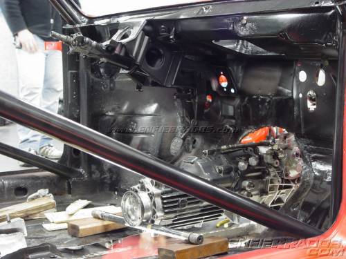

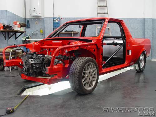

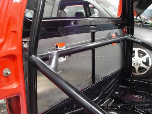

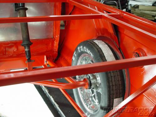

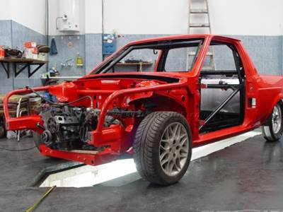

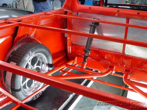

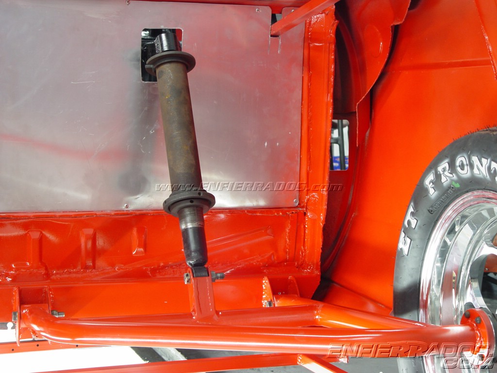

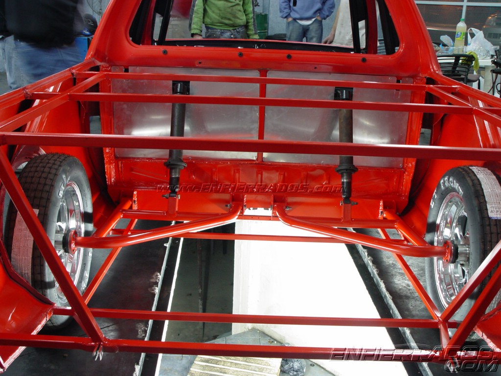

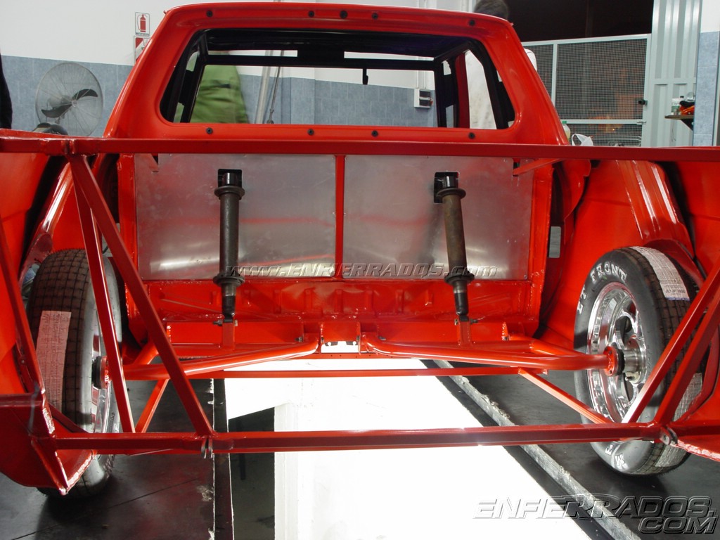

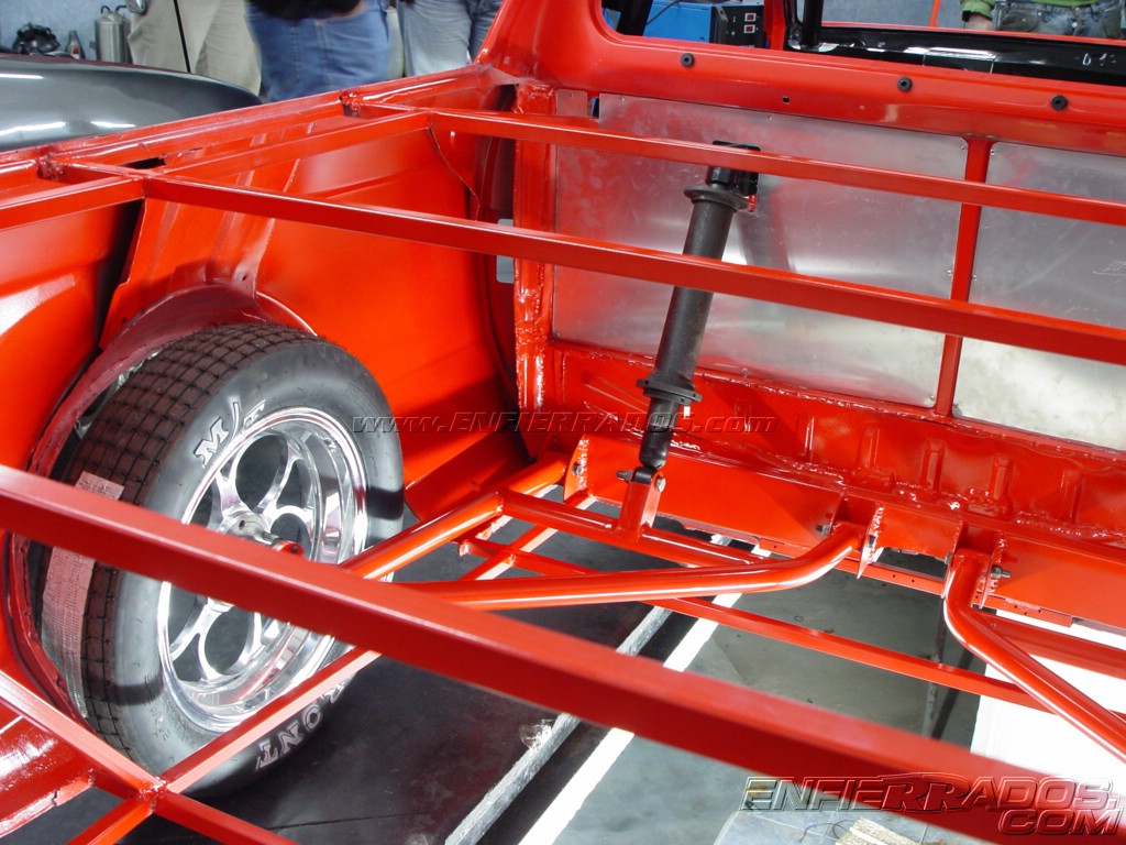

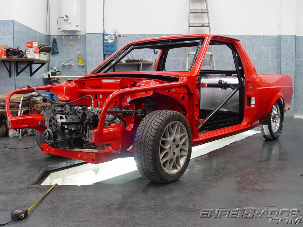

(14/07/2008) Rápido viene el trabajo en el nuevo proyecto del Taller Viturro, donde se esta trabajando sobre una nueva Saveiro de Javier Di Maio bajo el reglamento de Forca Livre para la categoría FLTD. El auto esta realizado bajo el reglamento 2008, donde se trabajo en obtener una notable diferencia de peso, que existía con la Saveiro azul. Entre las cosas que ya visten la camioneta cuenta con la suspensión trasera, jaula, chasis, anclajes delanteros, etc. los trabajos sobre el chasis se hicieron en el taller de Maxi y aun falta terminar de enchapar la cola por completo, hacer los buches de los guardabarros traseros y el portón. Por su parte la trompa es completamente de fibra de vidrio, conservando el diseño original de la camioneta, la cual será desmontable y dejara la estética exterior similar a la original de fabrica.
En taller se esta trabajando en todo lo relacionado con llegar a correr a Velopark Brasil en la primer quincena del mes de Agosto, por lo cual no hay tiempo que perder y sacar algunas fotos se torno complicado debido al gran volumen de trabajo que hay sobre el vehículo.

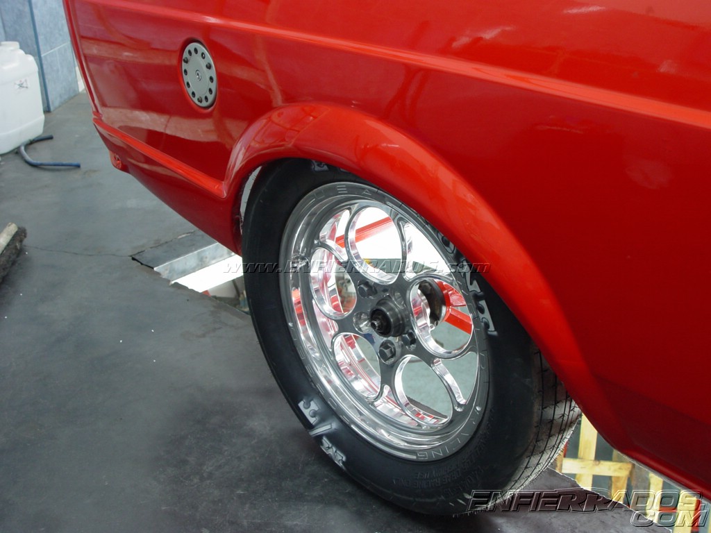

En cuanto a la mecánica con la que se va a poner en pista esta camioneta, será la de la conocida Saveiro Azul, con un motor Vw 2.0cc, tapa de 20v, inyección programable HalTech, Turbina MasterPower, inyectores RC, Water Cooler Spearco, Bielas Ercoli, pistones Iapel, caja Audi, bomba de combustible Aeromotive mecánica, encendido MSD, levas Viturro, etc.. Las llantas traseras son Weld Americanas como así también lo son los neumáticos MT, en el tren delantero contara con llantas RA en 14" que utilizaba en la Saveiro azul acompañadas por cubiertas Black.
